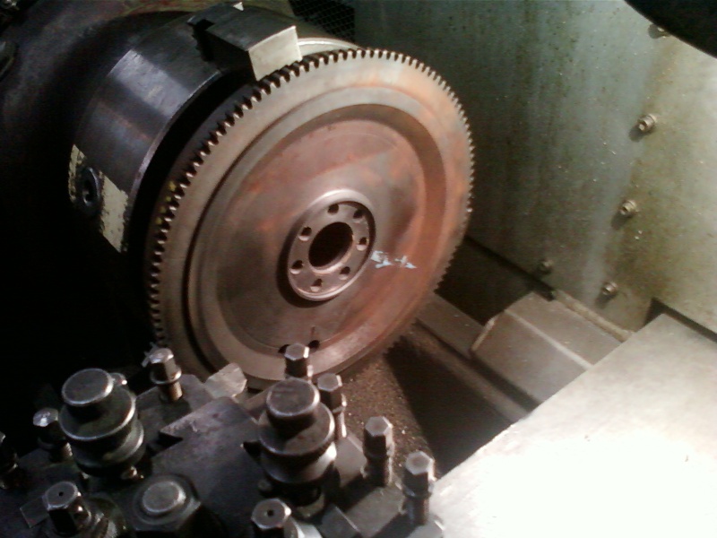

Feuille de personnage
Pseudo: 1
MessageSujet: Re: Préparation moteur 1600 Poissy   Dim 2 Mar - 8:36
Allégement du volant moteur fait par mes soins
Pseudo: 1
MessageSujet: Re: Préparation moteur 1600 Poissy   Dim 2 Mar - 8:41
De 7 kg je suis tombé a 5.5 kg
Revenir en haut Aller en bas
