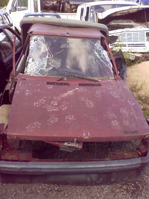

En mai 2007, je m'en vais tout guilleret à la nationale Simca de Anse avec mon Horizon EXD rouge. Cela me permet de faire des rencontres sympas, dont un "voisin" qui me propose de le débarrasser d'un EXD rouge métal qu'il est même prêt à venir me livrer.
Je vous laisse découvrir la bête à l'arrivée...

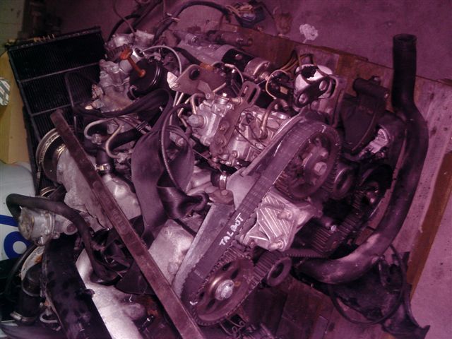

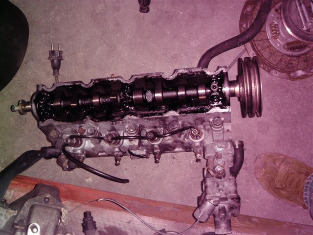

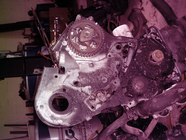

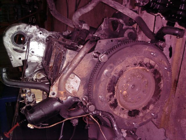

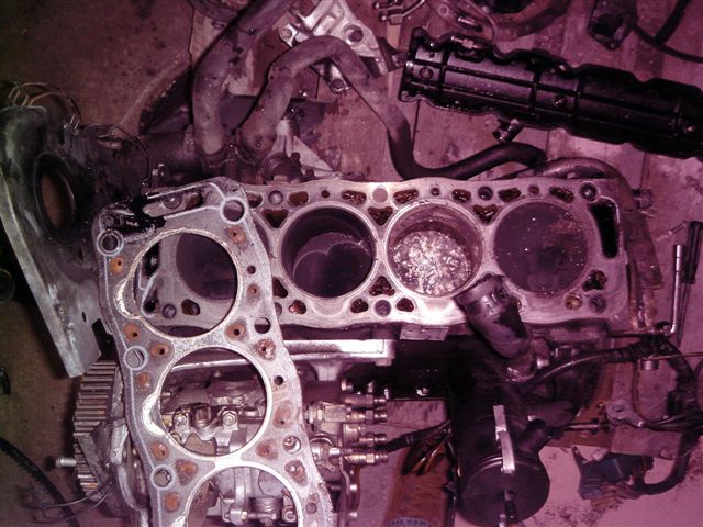

Il a fallu ensuite s'occuper de l'épave pour récupérer la mécanique, la boite, le système de refroidissement spécifique à un diesel, le câblage électrique du compartiment moteur et de l'habitacle, différent sur un diesel lui aussi (surtout pour le tableau de bord) et enfin les divers supports spécifiques aux versions diesel (filtre à air, boitier de préchauffage, vase d'expansion, etc..) qu'il n'y aura plus qu'à ressouder sur la caisse...
Et le moteur juste avant la grosse révision :

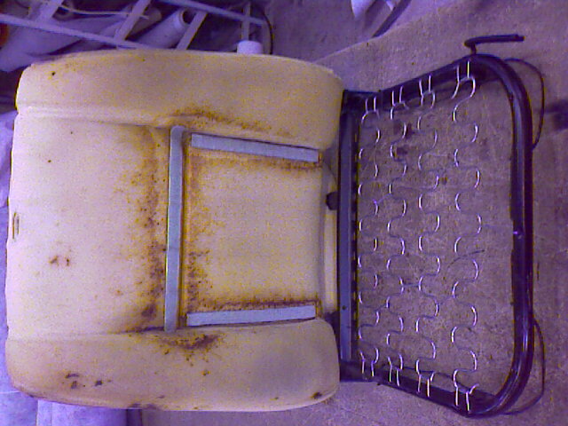

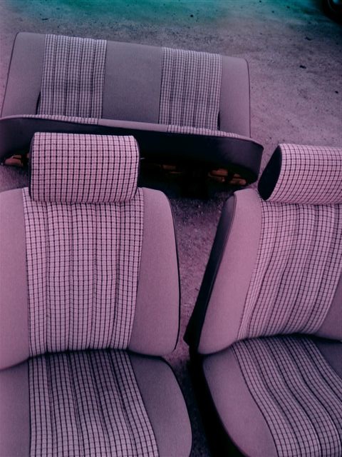

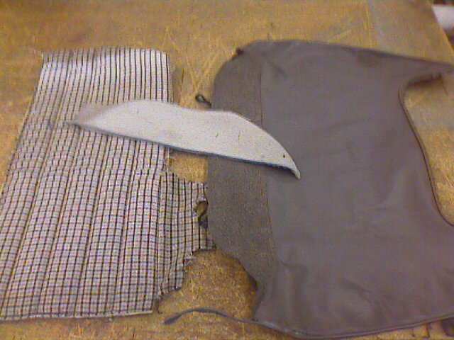

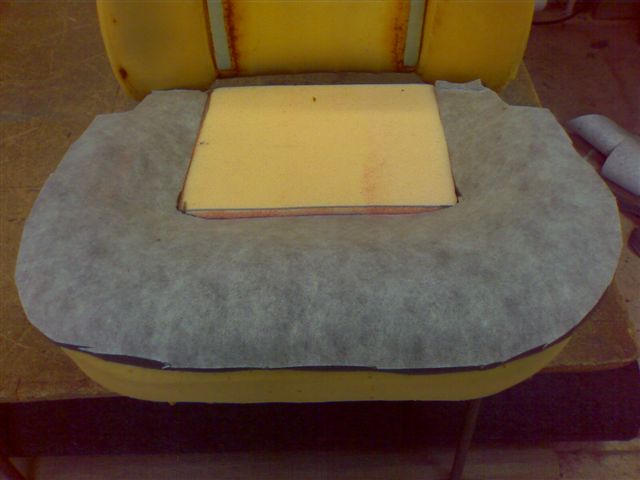

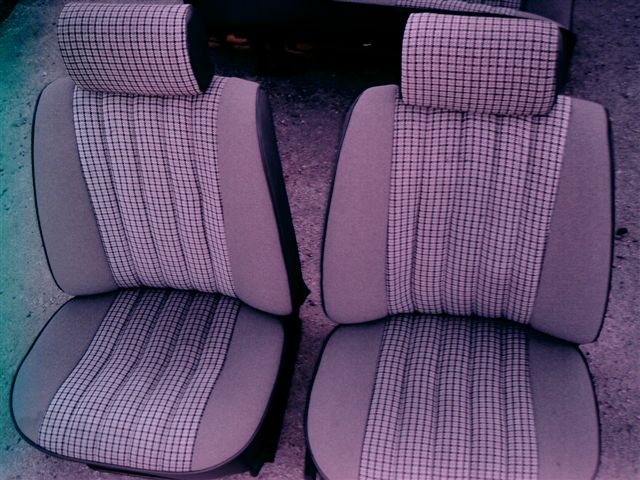

Il me reste après ça à m'occuper de l'intérieur que j'ai prélevé sur une Horizon GLS de 85. Il s'agit d'un garnissage "tissu sherlock" beige qui sera refait et retendu sur des armatures nettoyées :
Voici le résultat final :

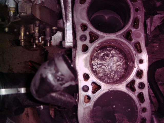

Le moteur va subir une cure de rajeunissement intensive afin de retrouver sa pêche et sa fiabilité....
Nous sommes au début de l'année 2009 et le moteur refait à neuf et rodé va pouvoir reprendre place dans son compartiment.

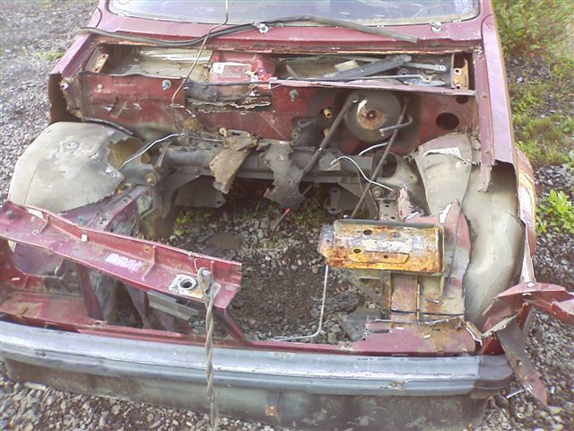

En attendant, on se débarrase des restes de l'épave :
Aujourd'hui, l'Horizon est prête à passer en peinture dans une semaine. Le moteur a été entièrement refait à neuf (merci Xav et Fernand, vous avez été 2 amours sur ce coup là...), l'intérieur n'attend plus que le remontage et il restera également à repasser tout le faisceau électrique, ce qui va nous promettre quelques joyeux we à proférer des jurons.

c'est bien , mais je trouve que sur l'horizon rouge , il y avais encore beaucoup à récupérer , dommage
Une fois le train avant complet enlevé, la ligne d'échappement, les systèmes d'alimentations gasoil + réservoir, le groupe motorpopulseur, les système de refroidissement..... enfin bref tout ce qui faisait la spécificité de l'Horizon mazout et qui était (à peu près) en état je vois assez mal quelles pièces de carrosserie nous aurions encore pu garder (à part le montant de baie qui étaient sains et qui ont été prélevés...).
Mais bon si des choses t'intéressent, il reste encore une LD à désosser...

Non, malheureusement, après avoir passé 7 ans sous un arbre et accueilli tout les gosses des alentours pour jouer, l'intérieur était vraiment ruiné. A part le moteur plus rien n'était récupérable... Vu l'amour de la bouteille de l'ancien proprio, même les jantes étaient carrés. J'avais rarement vu une voiture dans un tel état. il restaiut les canettes de bières par dizaines, j'ai même retrouvé des restes de mac do....
